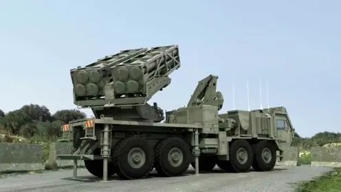

Τέσσερις προσφορές για τον εκσυγχρονισμό των RM70, μέσα η Elbit που προτείνει ένα RM70-PULS!
Η αποσφράγιση των φακέλων ποιοτικής επιλογής στον διαγωνισμό 04/2025 της ΓΔΑΕΕ επιβεβαίωσε ότι τέσσερις εταιρικές προτάσεις διεκδικούν τον εκσυγχρονισμό των 111 Πολλαπλών Εκτοξευτών Πυραύλων RM70 του Ελληνικού Στρατού. Πρόκειται για πρόγραμμα υψηλής βαρύτητας, καθώς αγγίζει τον πυρήνα της μελλοντικής μορφής του ελληνικού πυραυλικού πυροβολικού και τον τρόπο με τον οποίο αυτό θα επιβιώνει και θα επιχειρεί σε ένα περιβάλλον κορεσμένο από αισθητήρες, UAV και περιπλανώμενα πυρομαχικά.Ξεχωριστό ενδιαφέρον παρουσιάζει η πρόταση της METLEN σε συνεργασία με την ισραηλινή Elbit Systems, καθώς εισάγει μια ποιοτικά διαφορετική φιλοσοφία. Η συγκεκριμένη λύση αντιμετωπίζει τα RM70 ως πλατφόρμα μετάβασης προς μια σύγχρονη αρχιτεκτονική πυρών ακριβείας. Αν επιλεγεί, τα ελληνικά RM70 μετατρέπονται σε ένα “mild PULS”, διατηρώντας το διαμέτρημα των 122 χιλιοστών, αποκτώντας όμως σύγχρονο ψηφιακό σύστημα ελέγχου πυρός και, κυρίως, ικανότητα εκτόξευσης κατευθυνόμενων ρουκετών Accular. Αυτές, με βεληνεκές περίπου 35 χιλιομέτρων και ακρίβεια λίγων μέτρων, αλλάζουν ριζικά τη χρησιμότητα του συστήματος στο πεδίο της μάχης.

Δημοσίευση από gdimitr »
Οι ενδιαφερόμενες εταιρείες με τις προτάσεις τους για την αναβάθμιση των RM-70
